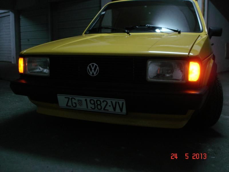

Kupljeni moduli za US žmige...
[url="http://s307.photobucket.com/user/spoljkovw/media/DSC01337.jpg.html"]Image[/url]
Spojeni...
[url="http://s307.photobucket.com/user/spoljkovw/media/DSC01344.jpg.html"]Image[/url]
[url="http://s307.photobucket.com/user/spoljkovw/media/DSC01345.jpg.html"]Image[/url]
[url="http://s307.photobucket.com/user/spoljkovw/media/DSC01359.jpg.html"]Image[/url]
[url="http://s307.photobucket.com/user/spoljkovw/media/DSC_0521.jpg.html"]Image[/url]

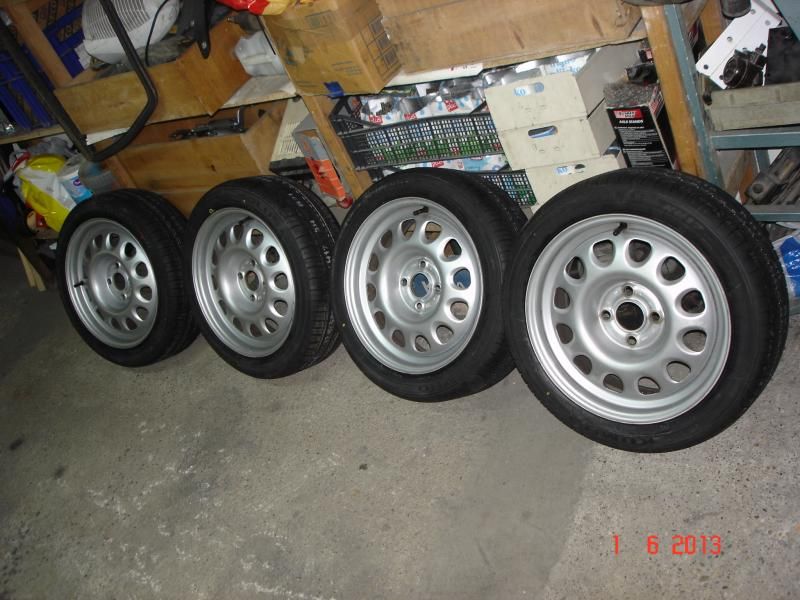

Pošto nikako da stignu felge koje sam naručio u 3mj. pronaso neku alternativu koja bi trebala biti privremena da se mogu pozit na ljetnim gumama...
Kupio G60 čelićne felge u super stanju...
[url="http://s307.photobucket.com/user/spoljkovw/media/celicne-felge-vw-15-slika-23478540.jpg.html"]Image[/url]
Pa na njih montirane nove Kumho gume, dimenzija 175/50 kupljene u 3mj...
[url="http://s307.photobucket.com/user/spoljkovw/media/DSC01364.jpg.html"]Image[/url]
[url="http://s307.photobucket.com/user/spoljkovw/media/DSC01365.jpg.html"]Image[/url]

I opet felge, uletila mi kombinacija za zamjenu Zenderica za BBS RM thnx to Mrkinjo...
Znaći dobio sam dva bubnja RM 001 i dva bubnja RM 012, dva ruba od col, kromirane orginal šerafe i poklopce...
Još sam nabavio dva ruba od 1.5 col i još jedne čepove isto od BBSica koje su dolazile na Golfu 3 GT...
Prije uredenja felgi sljedila je proba...
Na RM 001 kojima je bubanj 6.5J ići ce rub od 1col, te će biti 7.5J, na 012 kojima je bubanj 6J ide rub od 1.5col te će biti isto 7.5 ali će imati veći rub i one će ići na zadnji kraj...
Ista širina...
Pa proba čepova...
Puno čepova...
Orginal RM...
Sa OEM čepovima...
I proba na autu...
Zadnji kraj RM012 sa 1.5col rubom i sa distancom 15mm...
Prednji kraj RM 001 sa col rubom bez distanci...
Rubovi su već na poliranju kod Romcia, a bubnjevi ce na pjeskarenje i plastificiranje...
