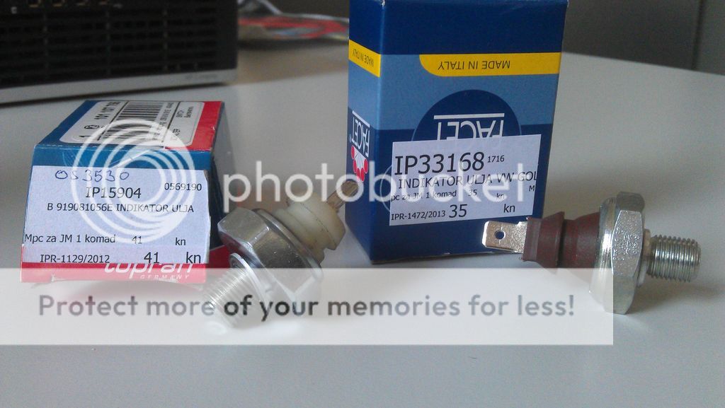

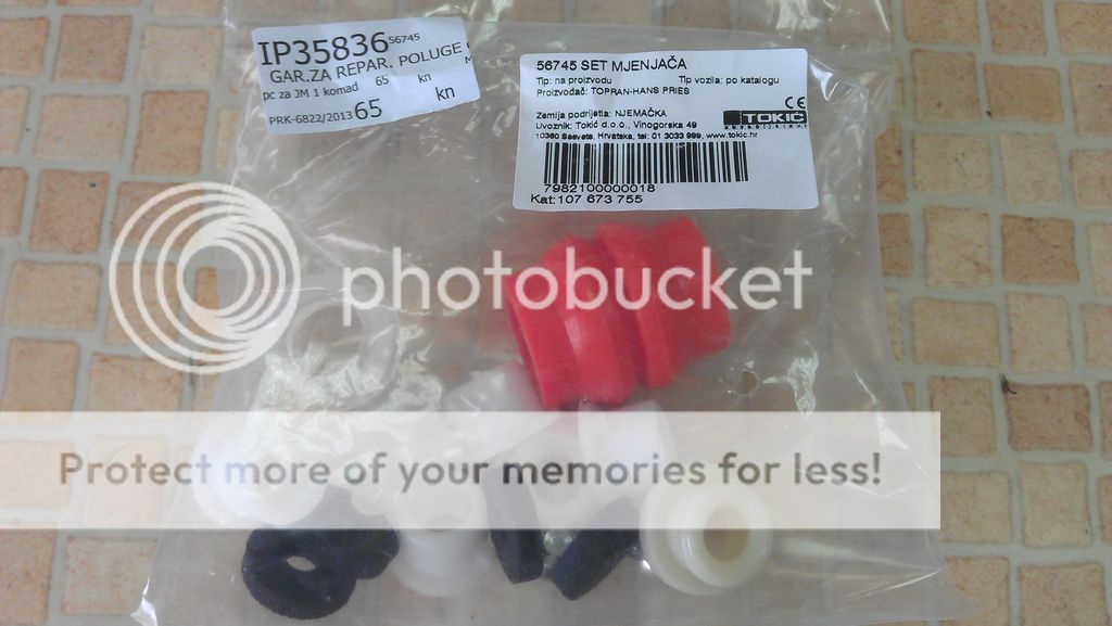

Krenuo lagano rješavati nedostatke :)

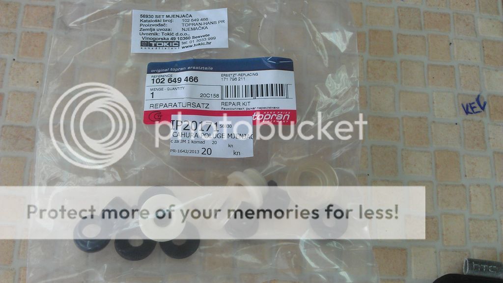

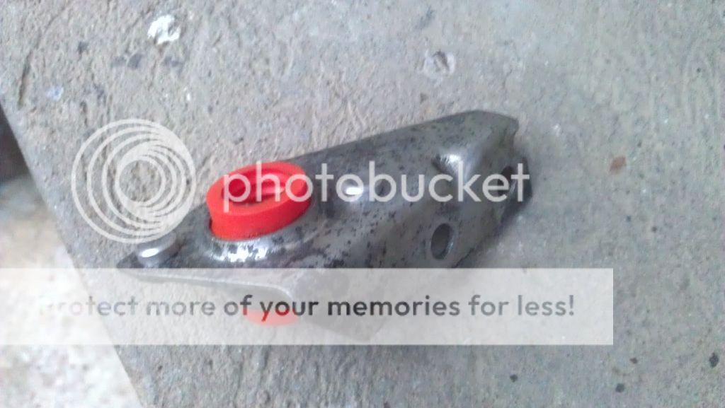

Promijenio sve gumice mjenjača, prvo mi podvalili krivi set - jedina razlika je bila što 4 plastike što idu na zglob kod mjenjača i ispod ručice mjenjača ne odgovaraju
Onda uzeo ispravan, ali na njemu nije bilo one velike crvene, ali bila u prvom setu i nije baš nešto skupo pa ok :D
Nekako mi se svidjele ove silikonske manžete i pokazale se dobrima na TD-u, pa rekoh ajmo promijeniti obje

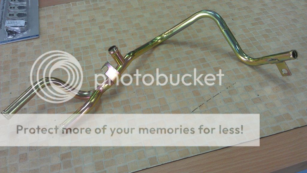

Nabavih novu cijev vode, jer stara je bila smrt.. Hrđava, ulazi pojedeni, uglavnom ovo je bila jedina opcija

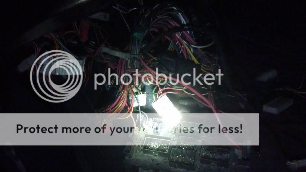

Imao problema s strujom, rekoh mogli bi to malo posložiti da se lakše ubuduće snalazim, jer prijašnji vlasnici su imali školu.. :x
Prije:
Poslije:
8-)
Onda se pojavio problem kod senzora pritiska ulja, lampica od ulja blinka, uključila se zujalica i malo gledajući po netu shvatih da je najvjerovatnije umro senzor niskog pritiska (bijeli), pa odlućih promijeniti i senzor visokog pritiska (smeđi). Međutim, netko se je igrao s instalacijom i ta žica je najvjerovatnije otišla na drugo mjesto, kako se kasnije pokazalo - na ručnu :D
Nakon svega toga, uzeo pauzu i napokon sjeo u auto napravio nekih 200km preko vikenda onako iz gušta 8-)

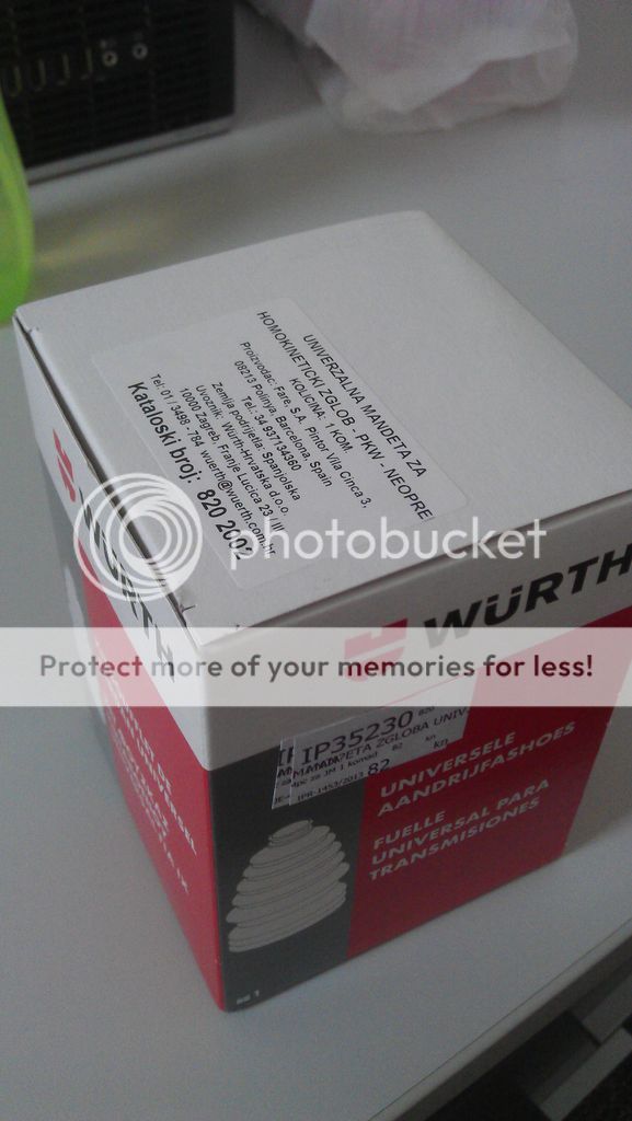

Promijenile su se manžete na homokinetičkim zgolobovima, testiramo Wurth-ove proizvode :D
Dodaju se sitnice koje nedostaju i samo vozimo :D
